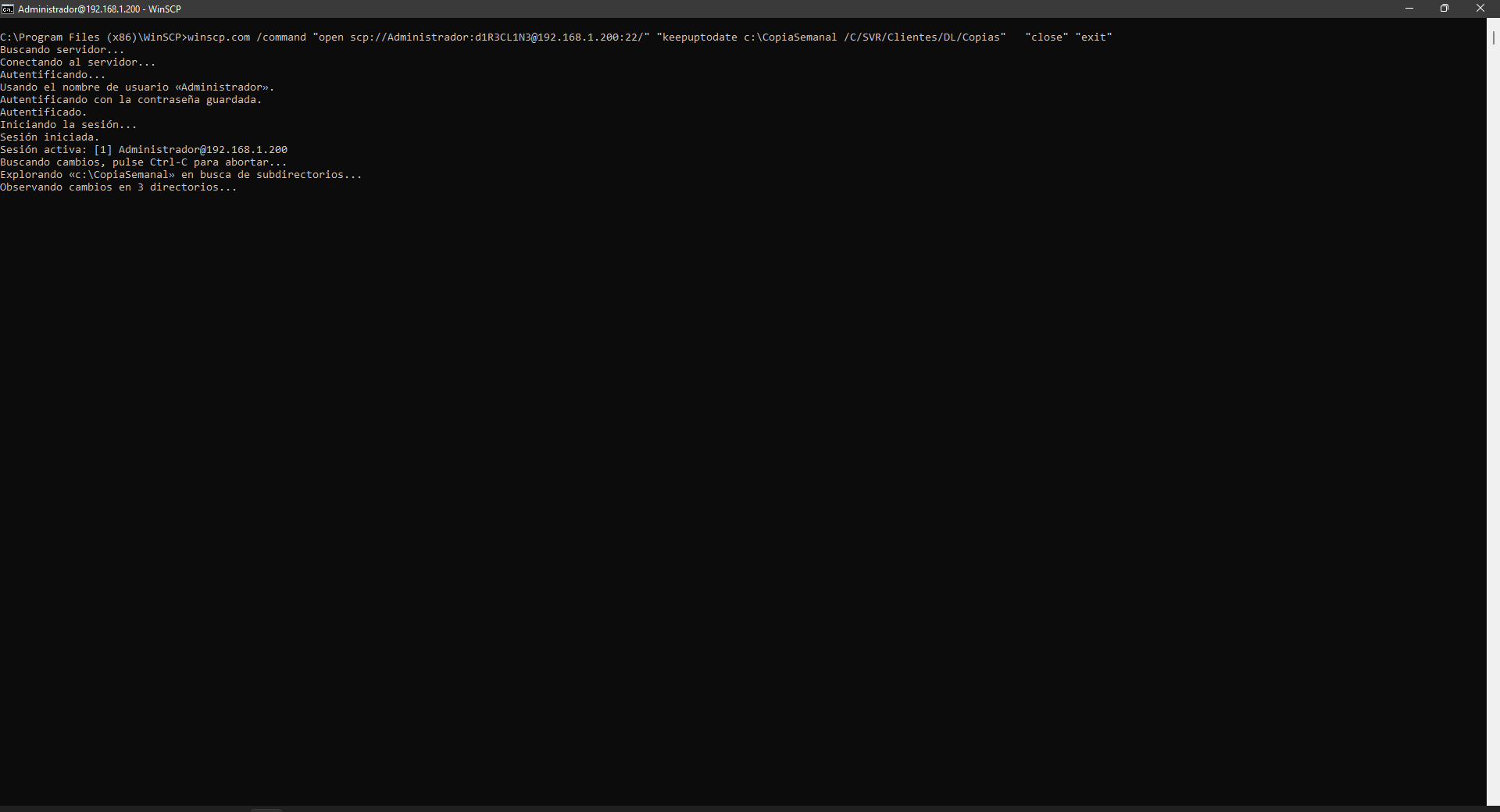

Problema con el comando: keepuptodate
Ejecutando el script paso a paso:
C:\Program Files (x86)\WinSCP>winscp
winscp> open scp://Dixxxxxx:Clxxxxxxxxxxx@212.xxx.xxx.xxx:22/ -hostkey="ecdsa-sha2-nistp384 384 xxxxxxxxxxxxxxxxxxxxxxx=" -rawsettings FollowDirectorySymlinks=1 SendBuf=0 SshSimple=0
Buscando servidor...
Conectando al servidor...
Autentificando...
Usando el nombre de usuario «Dixxxxxx».
Autentificando con la contraseña guardada.
Autentificado.
Iniciando la sesión...
Sesión iniciada.
Sesión activa: [1] Dixxxxxx@212.xxx.xxx.xxx
winscp> keepuptodate \zdatos\SVR\Directorio /D/SVR/Clientes/zPruebas/Copias
Opciones de sincronización personalizadas, diferentes a las opciones por defecto.
Buscando cambios, pulse Ctrl-C para abortar...
Explorando «\zdatos\SVR\Directorio» en busca de subdirectorios...
Observando cambios en 1 directorios...
Queda bloqueado sin respuesta, no ejecuta ninguna acción
Desde la interface Explorer pasa exactamente lo mismo

There are three sessions in the log. Two GUI sessions and one scripting session. Which one should I be looking at? When exactly did you create the new file? Can you post log of one session only and give us exact time the file is created? I do not see any file beging created in the scripting log.
Anyway, in the GUI session I see that you have enabled "Existing files only" option.
https://winscp.net/eng/docs/ui_keepuptodate
And as you do not isolate the script from GUI configuration, the script likely uses that option too. Won't that explain your problem?
