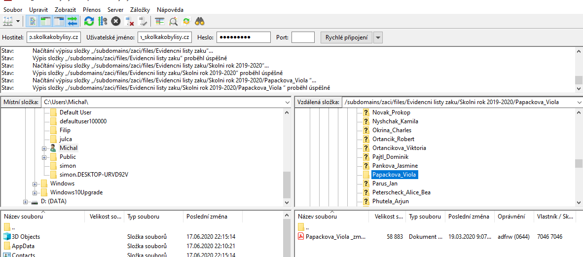

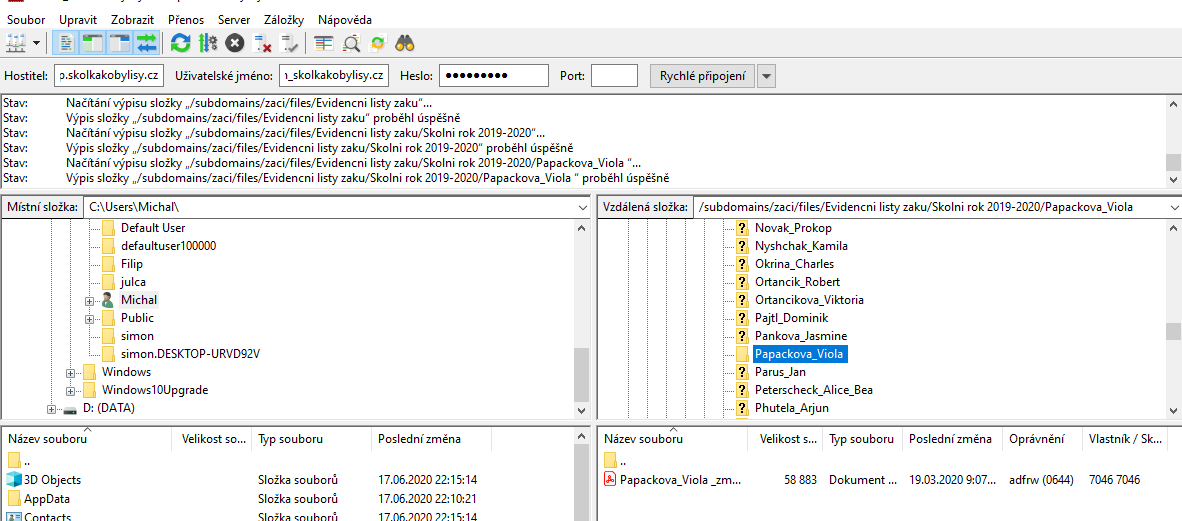

V jiných FTP klientech lze dir otevřít i je vidět obsah normálně ...teda zkoušeno ve filezille viz příloha
